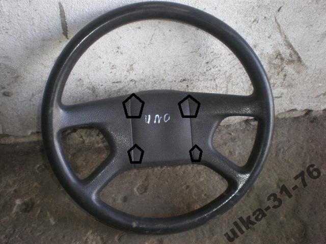

raczej chodzi mi o przycisk na kierownicy, nie chcę szarpać na siłę
to teraz jeszcze powiedz jaką masz kierownicę, bo w uno było więcej 5 typów kierownic wink.gif

Mam taką .
Potrzebuję takiej .
tu masz zaczepy, lekko odciągasz i schodzą.
