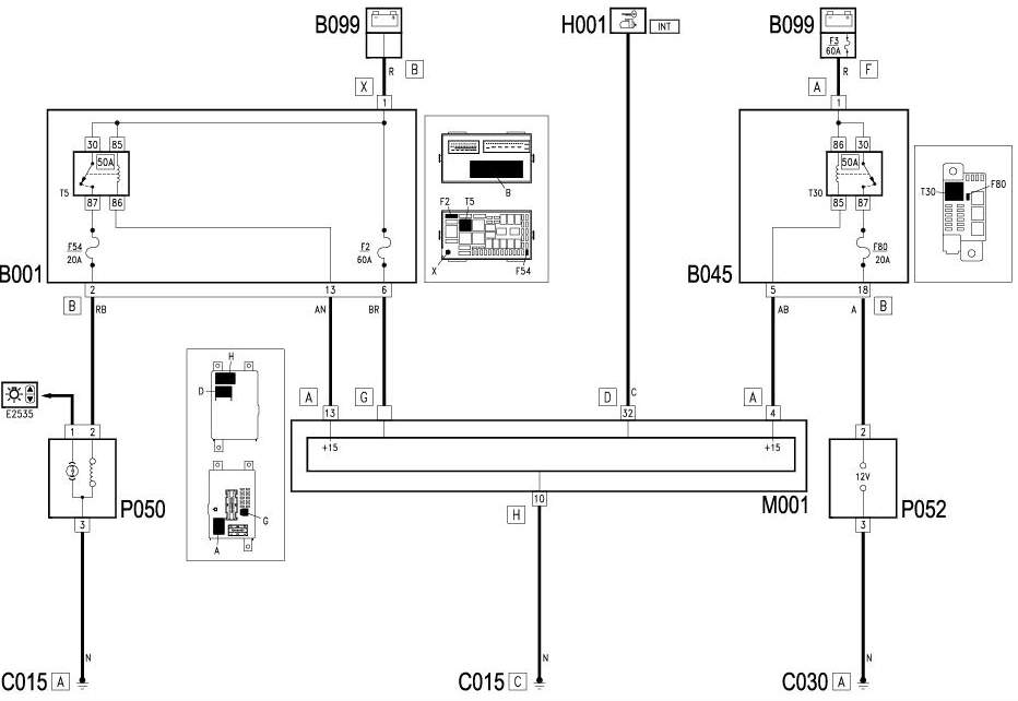

Moze sterowac, ale nie musi. Tak na prawde przekaznik zalacza zasilanie. Gniazdo w bagazniku to P052.
> P052.

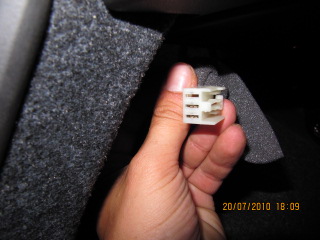

ale u mnie jest fabrycznie kostka pod to gniazdo tylko ze bez gniazda
Tak jak w wielu GP smirk.gif. Najlepiej napisz do kolegi Raspi0, on uruchamial to gniazdo u siebie.
A na poczatek sprawdz elementy, ktore masz na schemacie, przekaznik, wiazki itd. Czy wszystko jest i czy np: do przekaznika dochodzi napiecie.

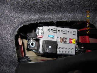

tak wyglada u mnie skrzynka bezpiecznikow.
To sprawdz najpierw przekaznik, czy dochodzi do niego napiecie +12V na piny 86 i 30 oraz czy Body podaje mase sterujaca przekaznikiem, na pin 85, po zalaczeniu zaplonu. Gdy podaje mase i dochodzi tez +12V to na pinie 87 pojawi sie napiecie po zalaczeniu zaplonu.
Jesli bedzie brak masy na pinie 87, to Body nie sterunie przekaznikiem.
