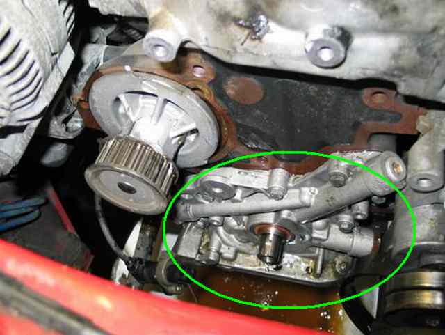

Witam mam problem z oplem omegą 2.0 16v problem polega na wycieku oleju z przodu silnika ,uszczelniacze na wale i wałkach silnika nówki ,potrzebuję jakieś zdjęcie widoku silnika po zdjęciu rozrządu ,lub porady gdzie szukać usterki mile widziana książka w pdf jak ktoś ma.

Jak z przodu to jest spora szansa ze leje sie spod pompy oleju.

Co prawda z silnika X14XEL, ale w X20XEV bedzie niemal to samo (roznica bedzie wynikala z dodatkowej podstawy pod filtr oleju po lewej stronie pompy, mocowanie identyczne w obu przypadkach.
