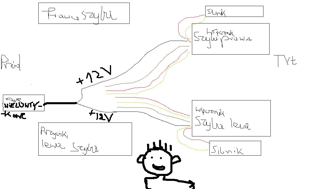

Po kilku godzinach nudnego dłubania ,trochę mi się rozjaśniło w głowie.
Zwaliłem boczek tylny lewy,osłonę progu ,porozklejałem taśme od wiązki .Zdjąłem boczek przedni i tak .
Instalacja tylna jest poprowadzona tak jak pisałeś Tosh.
Lewa tylna szyba- wiązka idzie lewym progiem .
Prawa tylna szyba -wiązka idzie podłogą i przy dywaniku kierowcy wiązki się schodzą i ŁĄCZĄ 1 PRZEWODEM.Jest to przewód Czarny czyli Zasilanie po stacyjce.
Ja posiadam wersje z 6 przewodami w kostkach
1. Przewód Czarny-zasilanie po stacyjce
2.Brązowy -Masa
3.Przewód Szaro Zielony-Podnoszenie tylnych szyb z przodu
4.Przewód Szaro Zielony -Podnoszenie tylnych szyb z tyłu.
Od przycisku sterowania szybami z tyłu jeden z tych przewodów Szaro-zielonych idzie do przycisku sterowania szybami tylnymi z przodu.
Drugi przewód Szaro Zielony znajdujący się w przycisku tylnym idzie do kostki silnika.
5 Przewód Niebiesko Czerwony-Opuszczanie szyb tylnych z przodu
6.Przewód Niebiesko Czerwony-Opuszczanie szyb tylnych z tyłu.
Taka sama sytuacja czyli jeden idzie do przycisku przedniego.
Drugi przewód idzie od tylnego przycisku szyb tylnych do silnika szyb.
Teraz do rzeczy.
Wszystko jest ok oprócz braku zasilania przewodem Czarnym(Plus po stacyjce). Efektem tego jest że do tylnych przełączników nie dochodzi napięcie 12 V i nie działają szyby.
Doszedłem że obydwa przewody czarne idąca od tylnych przełączników łączą się przy dywaniku kierowcy i dalej idzie już tylko jeden czarny przewód do tej puszki (chyba to się nazywa złącze wielowtykowe) .Na tym stanąłem bo jest tak ciasno tam że szok.
Jakbym w miejscu łączenia się tych 2 przewodów czarnych zasilających tylne przełączniki dołączył inny przewód który daje zasilenie po stacyjce .Kurczę bo tam jest już tak ciasno ,wiązka wychodząca z tego złącza wielowtykowego idzie już pod deskę a nie chcę rozwalać pół samochodu bo będzie mi po niedzieli potrzebny.
Skąd można pociągnąć przewód który daje zasilenie po stacyjce??

Mozesz dolaczyc sie do dowolnego przewodu czarnego (oczywiscie +12 V po stacyjce).
Proponuje nastepujaca procedure:
-sprawdz, czy jest napiecie na przewodzie czarnym od zlacza X5/X6,
- jesli jest, prawdopodobnie nie ma dobrego styku na rozwidleniu przewodu na tylne szyby,
- jesli nie ma napiecia na przewodzie czarnym, trzeba dogrzebac sie do tylnej czesci (od strony sciany grodziowej) zlacza wielowtykowego, co wbrew pozorom jest banalnie proste (cale zlacze zamocowane jest na plastikowych nakretkach z lbem 10).
Podpiąłem się pod inny plus po stacyjce w złączu wielowtykowym i szyby z tyłu wreszcie działają.
Dodatkowo dobrze jest bo ominąłem w ten sposób przycisk blokady rodzicielskiej który nagminnie stwarza problemy ponoć.
Więc po wielu bojach szyby z tyłu działają.
