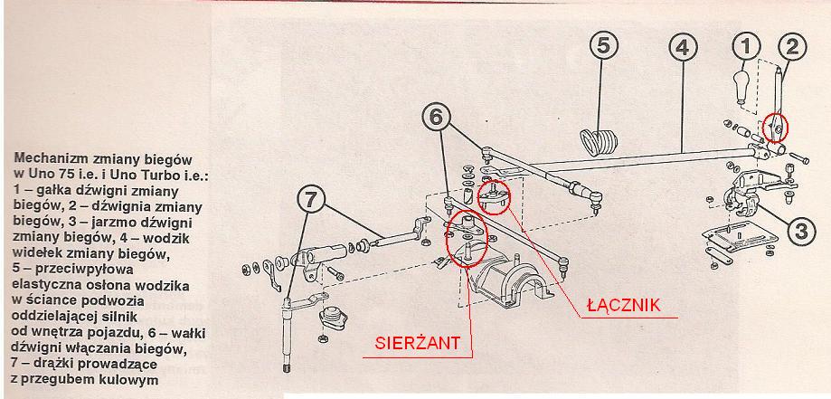

A jeszcze jedno ten sierżant to gdzie jest przy skrzyni jakąś fotke poprosił bym ???????

"sierżant" to potoczna nazwa elementu pośredniczącego biglaugh.gif pochodząca od kształtu samego elementu - jak "oznakowanie" na pagonach sierżanta rotfl.gifzakrecony.gif
> Ok dziękuje bardzo dziękuje
