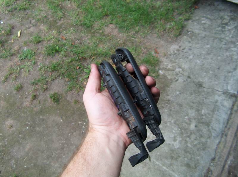

A tu porównanie klameczek:
Jeśli chodzi o składanie to po wpasowaniu w otwór najgorsze jest założenie cięgien z powrotem na dźwignię klamki. Przydają się wątłe rączki. Graby piekarza raczej odpadają grinser006.gif
Po założeniu i skręceniu należy wszystko przetestować, sprawdzić działanie zamka i ewentualnego centralnego. Dopiero potem zmontować do kupy boczek.
I teraz jeszcze mała uwaga co do samego elementu: ja wymieniłem na klamkę wyjętą z przednich drzwii. Wiem że są dwa rodzaje klamek - po prostu Fiat przez pewien czas montował różne na przód i na tył dlatego warto najpierw sprawdzić w eperze co jest u nas i czego mamy szukać.
