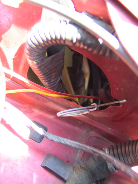

kolego zacznij od tego czy przypadkiem w nadkolach nie wiszą sobie wtyczki od halo
w widocznym otworze ja miałem już oryginalne wtyczki od halo (po lewej i po prawej stronie). Nie były tak od razu widoczne. Pogmerałem i znalazłem. Pomogło odchylenie nadkola. Oznacza to że większość instalacji już jest. Jak nie chcesz się bawić z kablami które były z halo to wykonaj własną instalację. Część potrzebnych rzeczy jusz masz bo kupiłeś z halogenami. Reszta w manualu z którego pochodzi foto wink.gif
