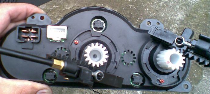

Kolejna sprawa, to niewłączająca się czasem klima. Wymontoałem panel sterowania klimą (później dam fotki) i okazało się, że winne jest gniazdo - ruszyć nim i klima załącza się.
Czy ktoś rozbierał ten panel - puszkę w której siedzi? Są zatrzaski i obudowa rozkłada się na dwie części - ale bałem się rozłożyć, by nie wysypało mi się to wszystko i pozostało w stanie rozkładu nie do złożenia zlosnik.gif . Macie jakieś dowświadczenia w tej materii ....? Pewnie jakiś kiepski lut jest na płytce przy gnieździe ...

Rozbierałem panel klimatyzacji (automatycznej) na potrzeby wymiany śrubek, które oświetlają ekran. Po rozłożeniu na dwie części nic się nie rozsypie, nie ma tam luźnych elementów. Musisz tylko uważać na taśmę łączącą dwie części. Nie jest ona przylutowana z dwóch stron na sztywno, tylko można ją wyciągnąć z gniazda. Oczywiście ponowne jej włożenie jest do wykonania, ale jak nie trzeba to lepiej tego nie ruszać. Taśma jest bardzo cienka, otwór w gnieździe również, więc wchodzi na styk i można przy odrobinie nieuwagi pogiąć taśmę na wejściu.

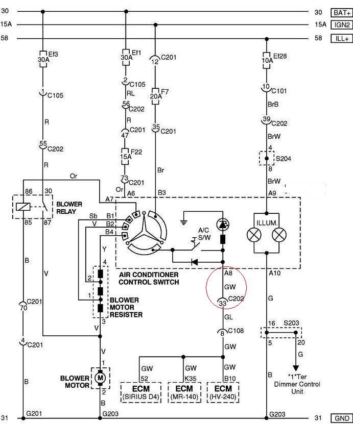

Jak mnie wkurzy, to dołożę osobny włącznik klimy - chyba wystarczy podać + na A8 hmm.gifzlosnik.gif

a poniżej mój panel
widać sporo zatrzasków - łatwo je rozpiąć, ale czy równie łatwo będzie to złożyć do kupy smile.gif
a tu widać trefne gniazdo (w kolorze białym)

w sobote naprawilem sobie ten panel od nawiewow
powodem sa niestety zimne luty na plytce w srodku
rozebrac i zlozyc panel jest banalnie prosto
najpierw poprawilem luty przy wtyczce ale to niewiele pomoglo bo jak ruszalem plytka to raz dzialalo raz nie ...
przelecialem wszystkie luty i chyba odnioslem sukces bo wszystko dziala nawet przy mocnych wygninaniach plytka z elektronika ok.gif

U mnie, gdy przestaje działać, to wystarczy przekręcić pokrętłem wentylatora na 4 bieg i załącza się.
Wg schematu, to przez włącznik wentylatora idzie prąd do klimy, tak by na ustawieniu na 0 nie można było odpalić klimy
