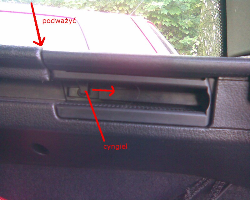

witajcie
z lewej strony ładnie się wypina z prawej niestety nie, ma ktoś jakiś patent na to? Oglądałem to z każdej strony ale jakoś nie wiedzę na czym by się to trzymało. Nie chce używać siły bo to chyba złe rozwiązanie w tym przypadku. Z góry dzięki za pomoc.

Na końcu każdej prowadnicy przy klapie masz taki wpasowany element kończący ją.
Pomacaj tam palcem lub poświeć sobie. Jest tam taki "języczek". Gdy go naciśniesz to cały ten element
podnieś do góry i gotowe. Prowadnica zostaje otwarta i możesz wyjąć roletę.
Pzdr
W rowku, w którym porusza się roleta jest plastikowy cyngiel, który trzeba przesunąć w kierunku tyłu samochodu. On chowa zapadkę, która trzyma cały element na miejscu. Jeśli coś się tam zacięło, to spróbuj schować tą zapadkę wkładając np. płaski śrubokręt w szparę od góry, z przodu tego elementu, który chcesz wyjąć. ok.gif
> Foto pogladowe
Dzięki bardzo za fotkę niestety u mnie chyba ten wystający element jest wyłamany, jeszcze jutro w ciągu dnia będę oglądał.
udało się, cyngiel był wszystko super, jeszcze raz dzięki.
