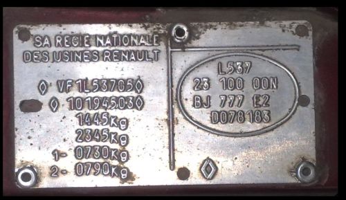

Mam prośbę. Potrzebuję zidentyfikować silnik w Renault 19 mjego teścia. Muszę kupić trochę części do niego a nie do końca wiem jaki to silnik.
Renault 19 RN jest z 1993 roku. Silnik 1.4 benzyna. W dowodzie rejestracyjnym stoi: 58kW, na pokrywie klawiatury napis Energy RENAULT.
Poczytałem trochę różne strony o Renówkach i wszędzie wychodzi że powinien być wtrysk jednopunktowy, a w aucie teścia jest gaźnik.
Teściu myśli też o wymianie gaźnika bo serwis ASO "rozrychtał" śrubę regulacyjną i silnik nie pracuje tak jak powinien, a od nowości był z nim problem.
Nie wiem jakiego gaźnika szukać. Pomóżcie.
Postaram się załączyć fotki.
Marm
blok, pokrywa zaworów, umiejscowienie świec, nawet linki gazu wyglądają idealnie tak samo jak w e7j w mojej meganie (1.4, 72KM, jednopunkt)
Nawet napis ENERGY się zgadza.
Twój silnik to pewnie będzie e6j, skoro piszesz o gaźniku.
Tak tez sądziłem ale zmyliło mnie to że na kilku stronach o R19 podają inną moc silnika z gaźnikiem niż jest w dowodzie rejestracyjnym, moc bardziej pasowała do silnika z wtryskiem, a teściu ma gaźnik.
Czyli jest to E6J-A700.
One chyba tylko gaźnik Weber miały. Czy mam rację?
Weber ma niby ssanie automatyczne a teściu twierdzi że ma ręczne... Masakra. Zdejmę chyba puszkę dolotu powietrza i porównam ten gaźnik z książką.
Dzieki za pomoc.
