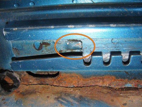

z tyłu w szynie od wewnętrznej strony masz taką odgiętą blaszkę musisz je zaklepać z dwóch stron i wtedy fotelem wyjedziesz do tyłu
> z tyłu w szynie masz taką odgiętą blaszkę musisz je zaklepać z dwóch stron i wtedy fotelem
> wyjedziesz do tyłu
aha... dzięki wielkie..
robisz tak jak na zdjęciu - języczek musi być zaklepany na równo z szyną - i ciągniesz do tyłu oink.gifzlosnik.gif
