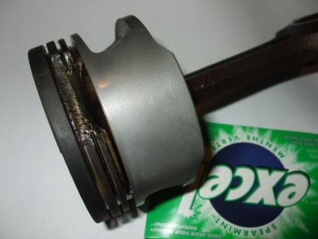

Zawory cale w glowicy, ale mam za to lepsza niespodzianke, mianowicie mam dziure w tloku na wyskosci pierscieni. Gladz cylindra nie ruszona, nie wiem jak to moglo sie stac. hmm.gif

EDIT: Kawalek pierscieni tez wyrwalo w miejscu dziury w tloku swieca.gif

Foto tloka zrobie jutro, aparat pozycze od sasiada. Dzis juz mi sie nie chce, caly dzien w warsztacie. Najpierw Asterke, a pozniej amorki w Senatorze zmienialem sob.gif

Dziura w tloku mogla powstac w wyniku pekniecia pierscienia, ale bez foto, jak rzekl Orochimaru sie nie liczy...
Pierscionki zdjete wczesniej, ale takze zostaly wylamane w miejscu uszkodzenia tloka

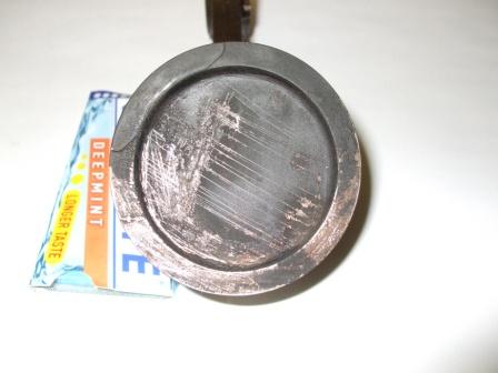

Czy mogl uszkodzic sie ten tlok poprzez nieprawidlowo ustawiony zaplon? Przy rozbieraniu silnika zauwazylem ze aparat zaplonowy jest przestawiony, a nakretka dociskajaca aparat jest luzna.....
> luzna.....
A moze najpierw pekly pierscienie i one uszkodzily tlok bo zaplon wydaje mi sie malo prawdopodobny

Tak tez powyzej napisalem. Gdyby rds wrzucil jeszcze zdjecia denka tloka, mozna by bylo calkowicie wyeliminowac spalanie stukowe i uboga mieszanke. Oba zjawiska zostawiaja charakterystyczne slady, ktorych na tym zdjeciu nie widze. Wiec po "ogledzinach" stawiam na powyzsze twierdzienie: pierscien/pierscienie pekly wczesniej, ruch luznych fragmentow spowodowal oddzielenie sie czesci tloka (a sily i przyspieszenia chwilowe w tym miejscu tloka sa naprawde zacne...).
Mam foto, wlasnie zrobilem, jednak z gory tlok zostal lekko oczyszczony, w ramach nudy frown.gif
No to mamy jasnosc: pekl pierscien/pierscienie. Na denku nie ma sladow spalania stukowego. W ramach nudy moglbys wypolerowac kanaly dolotowe/wydechowe, pozbyc sie kryz na polaczeniu kolektorow z glowica...Po montazu poczulbys, ze nuda nie poszla na marne...
