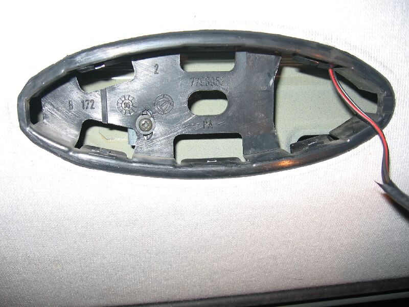

Poprosze o zdjęcia lampki...
... sufitowej dla pasażerów.
Szczególnie interesuje mnie jej umiejscowienie w Marei sedan, ale inne furki też mogą być.
A gdyby któryś z Was pokusił sie o wyjęcie lampki i zrobienie fotki otworu i wtyczki, to juz bylaby pełnia szczęścia!
Z góry dziękuję!
siedemsiedem, wiem, że Ty masz... odrysuj chociaż kształt otworu, jak foty nie możesz...

A ten plasticzany element to ma numer 779395?
Ile to może kosztować?
7793953
wg. Epera 10 PLN
Aha , nazywa się : ozdoba smile.gif

No to jeszcze muszę dokupić i odbędzie się montaż.
> a kable już dociągnąłeś?
Nie kłopoczę się kabelkami - w najgoszym wariancie pociągnę z sufitówki z przodu, ew. z lampki oświetlenia bagażnika.
Poza tym... zawsze jest szansa, że jak wytnę dziurę pod lampke, to pod spodem będzie czekał kabelek palacz.gif

no tak, ale przecież podsufitka jest przyklejona na całej powierzchni crazy.gif

o tym samym myślę do bravci.tylko o te kable się boje.co bedzie jak ich tam niebedzie?noi którędy je pociągne w razie czego?przecie podsufitka przyklejona.chyba ze bokiem koło gumowej uszczelki.
A nieprawda - bo przy tylnej krawędzi, jak wchodzi pod uszczelke szyby, jest tunel... którym przepchę kabelek do słupka, a słupkiem do bagażnika.

hmm.gif a po co mieliby różnicować wiązki dla tak rzadkiego auta jak marea?
dlaczego różnicować? wydaje mi się że przed FL BBM nie miały a po już miały lampki... chyba że się mylę i "dwójki" miały od zawsze... wtedy się zgodzę z tą wiązką... skromny.gif
