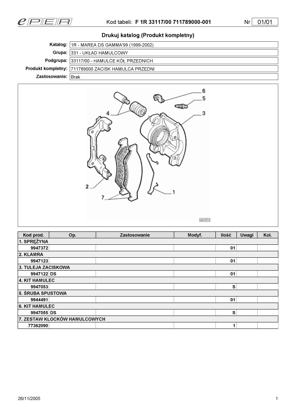

Klocki do ciebie mają nr. 77362090 .
Zresztą we wszystkich BBM - ach z 1,9 JTD są identyczne .
Zerknij na załącznik .
Korekta - w/w zostały obecnie zastąpione przez 77362316
