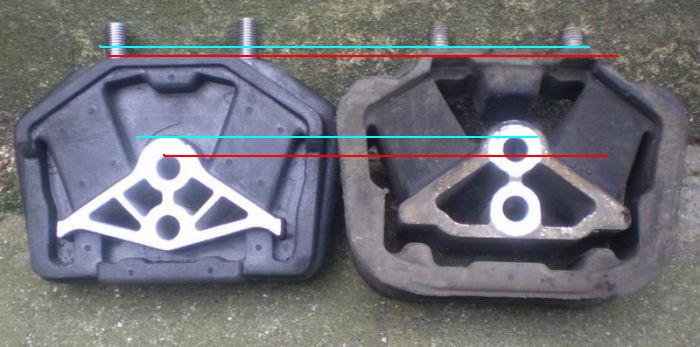

Wymieniłem poduszkę skrzyni, ale problemy były dość duże. Wydaje mi się, że sprzedawca sprzedał mi troszkę inną poduszkę. Zdemontowana oryginalna poduszka posiada 2 otwory na śruby, nowa 4 otwory. Otwory w nowej poduszce miały ten sam rozstaw co w starej, ale znajdowały się na innej wysokości (około 5 mm wyżej) co utrudniło ustawienie silnika tak aby otwory w poduszce pasowały do otworów łapy.

Szkoda, że nie zrobiłeś foty ten poduszki z czterema otworami.
Zobacz na fotę poniżej. Górne linie pokazują różnice w ułożeniu poduszek kiedy pozowały do zdjęcia wink.gif Dolne linie to różnica w wysokości otworów w poduszkach. Jak widać u mnie też w nowej poduszce otwory były nieco wyżej. Ale pewnie nie konstrukcyjnie wyżej, tylko stara poduszka była wygnieciona smile.gif

Faktycznie szkoda, że nie zrobiłem zdjęć. Przy odkręcaniu starej poduszki silnik podparłem. Jak włożyłem nową poduszkę to otwory nie pasowały i musiałem trochę podnieść silnik, potem był problem z dopasowaniem otworów ponieważ górna śruba była zbyt wysoko i dotykała nadwozia.
> Jeśli faktycznie silnik został trochę wyżej podniesiony to czy może spowodować to jakieś usterki?
Silnik nie jest za wysoko. To przed wymianą był za nisko, bo poduszka była uklepana. Wszystko jest OK.

To co mi jeszcze przychodzi do głowy to, że wykonałem pomiar suwmiarką - odległość od ściany z śrubami poduszki do wewn. krawędzi pierwszego otwory na starej poduszce wynosiła 39 mm na nowej 44 mm.

Mierzyłeś przed zamontowaniem? Trzeba było zmierzyć też po. Kiedy usunąłeś podparcie i silnik oparł się na poduszce, ugiął ją tyle ile trzeba. Po to ona jest wink.gif
