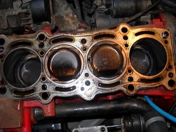

Nie tylko UPG ale i spalony tłok
I dziś okazało się, że to nie tylko UPG powiedziało papa. Jeden tłok powiedział dosyć frown.gif
I teraz pytanie, co spowodowało że uszkodzony jest tylko ten jeden tłok? Reszta nie ma najmniejszych śladów uszkodzenia. Doładowanie było na 0,4 bara bez odprężania silnika. Paliwko dostawał z dodatkowego wtrysku umieszczonego przed przepustnicą więc rozpylenie było równomierne zanim wleciało do komory spalania. Czyżby jeden z wtryskiwaczy był jakiś wadliwy?
Drugie pytanie. Czy to co zaznaczone na czerwono da się usunąć?
załącznik 2
Zwyczajnie stukalo, miales jakis wskaznik typu afr czy egt
Po jakim przebiegu to padło, mierzyłeś EGT? Nie stukało?

I teraz się zacznie. Przyznam się bez bicia, że nie miałem ani egt ani afr lałem paliwko na oko, ale nie przejmowałem się tym bo plan był aby nazbierać fundusze i na zimę odstawić auto do garażu i powoli kupować nowe fanty i dłubać co by w nowym sezonie dmuchać więcej.
Co teraz zrobić z tym zaznaczonym na czerwono? Dodam, że nie jest to wklęsłe tylko jakby jakiś nalot.

Nalot... no wygląda na to, że tłok Ci się rozpuszczał i aluminium osadzało się na cylindrze...
Zapewne honowanie mogłoby pomóc ale to musisz wyrywać blok i ogołacać.
Nie słyszałeś stukania? Takie CYK CYK CYK przy butowaniu.
