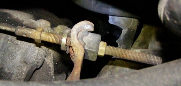

Takie pytanie z ciekawości - bo jak narazie kłopotów ze sprzęgłem nie mam.
Wkręcając nakrętkę regulującą na linkę czyli w stronę wnętrza auta spowodujemy, że sprzęgło będzie brało niżej czy wyżej?
Nie wnikamy w wymiar kontrolny o którym wiem....
> krótsza linka=wyżej pedał=sprzęgło bierze wyżej
czyli aby sprzegło brało niżej nakrętka musi byc jak najbliżej końca?
> tak
Dzisiaj na szybko chcialem podciagnac nieco sprzeglo, bo juz biegi zaczely zgrzytac i opornie wchodzic...ale na szybko to sobie mozna...
Oczywiscie plastik stanal na amen (nie regulowalem sprzegla od niemal 50 kkm (a jeszcze oryginalne...ponad 220 kkm przebiegu), musialem linke wyczepic, dwoma kluczami Morse,a odkrecic plastik, przegwintowac koncowke linki, posmarowac i wkrecic plastik...tyle ze ustawilem dosyc przypadkowo, bez prob. Zrobilem zaraz po przyjezdzie do warsztatu i samochod sobie stal...Po skonczonej pracy odjezdzam i tu pewne zaskoczenie: pedal pracuje bardzo lekko, brak skrzypienia, tyle ze stoi dosc wysoko, znacznie wyzej niz poprzednio (przedobrzylem), ale biegi wchodza bardzo lekko...Jutro poprawie, czyli pedal obnize, bo zbyt wysoko musze unosic stope (wczesniej byl nizej).
> musialem ... przegwintowac koncowke linki
> dobrze jest mieć na warsztacie gwintowniki i narzynkę M7...
Oj dobrze, dobrze... Gorzej, że trudno znaleźć śruby M7. Rok temu nieopatrznie przerobiłem otwór z gwintu M6 na M7 i do tej pory szukam śruby w sklepach zlosnik.gif Fakt, że nie robię tego zbyt energicznie smile.gif
