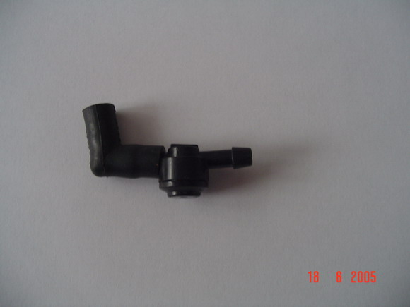

Może ten zaworek zwrotny pod zbiorniczkiem coś Ci sciana.gif. Mnie kiedyś coś szwankował więc mu podziękowaem grinser006.gif. Teraz kilka lat mam spokój. Bez niego też wszystko normalnie gada brawo.gif

U mnie słabo ciągnęło płyn bo jakieś podejrzane osady się powytrącały w postaci takich "płaskich glutów", które idealnie zaklejały pompkę przedniej szyby (na tylną sikalo OK). Ponieważ zdjęcie zbiorniczka spryskiwacza w Uno wydało mi się zbyt pracochłonne po prostu wsadziłem szlauch do niego i wodą pod ciśnieniem lałem aż wszystkie gluty powypływały górą. Teraz sika aż miło.
Pomysł super, a ja zrobiłem zdjęcie zaworku
