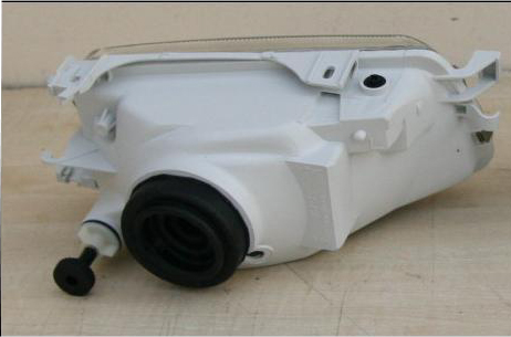

Takie pokrętło jak na zdjęciu?
Łapiesz za biały kawałek plastiku i przekręcasz w lewo lub prawo i powinno wyjść...
Tak dokładnie takie pokrętło mam w nowej lampie. Już mi sie udało to zdemontowac , rozumiem że z silniczkiem mam postąpić dokładnie tak samo.
