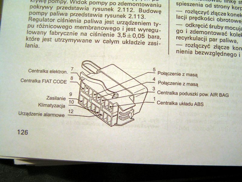

> Do czego służy pin numero 10?
Najwidoczniej do komunikacji z jakimś sterownikiem od klimy ( tylko jakim ? )
Swoją drogą to kolejność pinów i ich opisów od 9 do 16 jest coś nie bardzo ...

tzn?
> tzn?
Dziwi mnie to , że 9 to zasilanie , a nie 16 jak w standardzie , po za tym obok 9 powinien być 10 , a jest oznaczony jako 10 kilka pinów dalej
> to jest fiat
W karecie masz plusa zasilania na 9 pinie ?
U mnie w pseudo EOBD2 jest typowo na 16
w każdym fiacie tak jest
w vw...
> w vw...
hmm.gif nie wiedziałem , że mam coś więcej z pancerwagena oprócz osprzętu Boscha hahaha.gif
> Boscha
zależy jak patrzysz...
A tak na poważnie , to u mnie to wygląda tak :
pin 1 - ABS
pin 3 - Airbag
pin 4 - GND ( masa zasilania )
pin 5 - SG ( masa sygnałowa )
pin 7 - KL ( linia sygnałowa )
pin 8 - Immobilizer
pin 12 - ?
pin 16 - +12V
reszta pinów nieobsadzona
> pin 1 - ABS
> pin 3 - Airbag
> pin 4 - ?
> pin 8 - Immobilizer
> pin 12 - ?
> pin 16 - +12V
na zdjęciu jest tak samo...
tylko inaczej policzone
4-5 masa
> w vw...
akurat funkcja pinu 9 zalezy od producenta auta,więc mozna tam dac,co się chce...plus,masę,zostawić pusty,etc. zlosnik.gif
na 16 jest zawsze +12V,w kazdym aucie.
