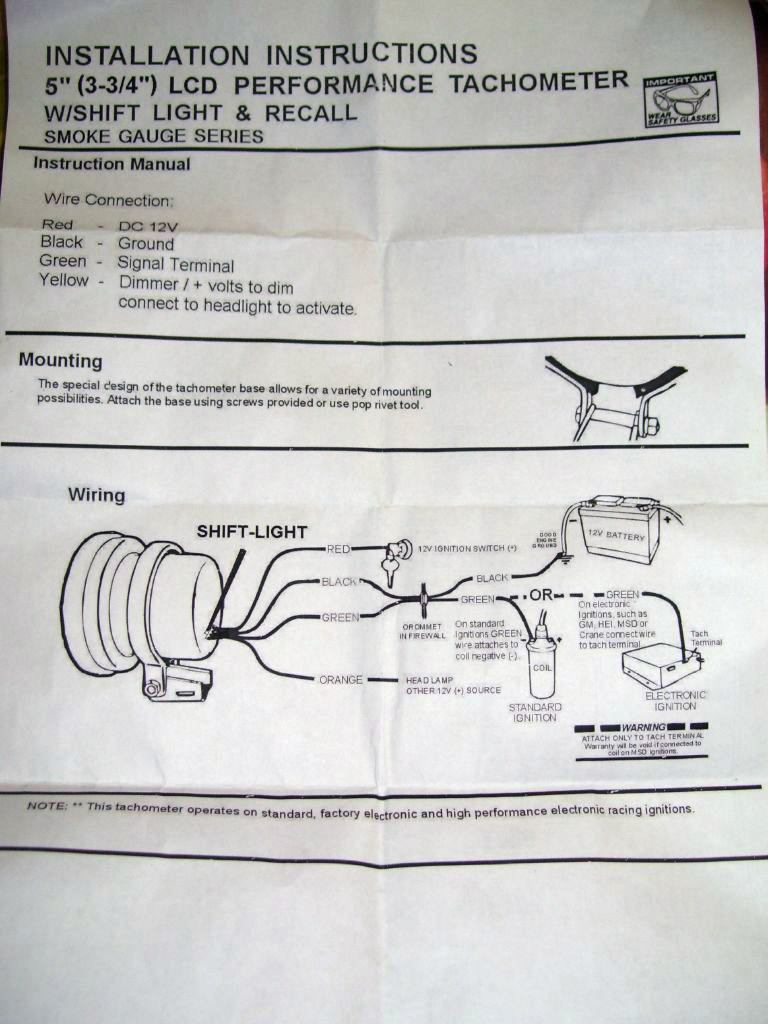

Zakupiłem na allegro okazyjnie obrotomierz Auto Guage. TAKI
Poprzedni właściciel odciął kabel i wystawił obrotek na sprzedaż.
Na zdjęciu widać 4 kolory kabli.Mniemam, że czarny to masa, czerwony to +, a co z zielonym i żółtym?
PS Jak to podłączyć pod seryjny obrotomierz od ccs?
Czekam na odpowiedzi

może to się przyda
www.centomania.com > manuale > obrotomierz - instrukcja montażu

dwa pozostale przewody, to zapewne +12V na podswietlenie obrotomierza, a drugi, to sygnal na obrotek.
jakbys przestudiowal manuala, to bys znalazl info, ze seryjny obrotek w cento tez ma 4ry przewody.
zostaje Ci poszukac schematu tego obrotomierza.
na 99 %
czerwony +
czarny -
żółty, podświetlenie 12v
zielony to sygnał

A miałby ktoś schemat tego obrotomierza?
2 minuty z googlem:
czerwony +12V po kluczyku
czarny - masa 0V
zielony - sygnal impulsowy na obrotomierz z kompa
zolty - +12V z obwodu swiatel pozycyjnych - podswietlenie tarczy.

Dzięki wielkie kolego
