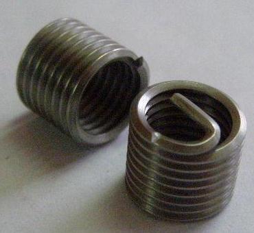

Witam , bawił sie ktorens z was takim oto diwajsem ? chciałbym naprawic gwint w głowicy bo nie moge za dobrze kolektora wydechowego przykrecic ale nie wiem czy to dobry wybor,

> Tobie przydałoby się raczej coś takiego
aaa znam znam zlosnik.gifzlosnik.gif ale wolałbym uzyc tego co mam zlosnik.gif

Żeby wkręcić te sprężynki musisz mieć specjalne wiertło i jeszcze specjalniejszy gwintownik którym przygotowujesz otwór do wkręcenia tej sprężynki.
A dlatego wiertło i gwintownik są specjalne, bo mają "nieokrągłe" parametry.
O ile wiertło o średnicy np. 8.2mm jest jeszcze do kupienia, to gwintownika np. 8,4x1,25 to już raczej nie dostaniesz za normalne pieniądze.
Generalnie to wszystko sprzedawane jest w kompletach do naprawy gwintu o danych parametrach, zestawy kosztują 150-200zł i składają się właśnie z wiertła, gwintownika, zestawu sprężynek o różnej długości.
Szukaj pod hasłem Helicoil, Barecoil itp.
Jak chcesz składać taki zestaw samodzielnie, to musisz poszukać jakiego rozmiaru gwintownika potrzebujesz do wykonania odpowiedniego poszerzonego otworu pod te sprężynki, żeby po wkręceniu sprężynki powstał gwint taki sam jak oryginał.
