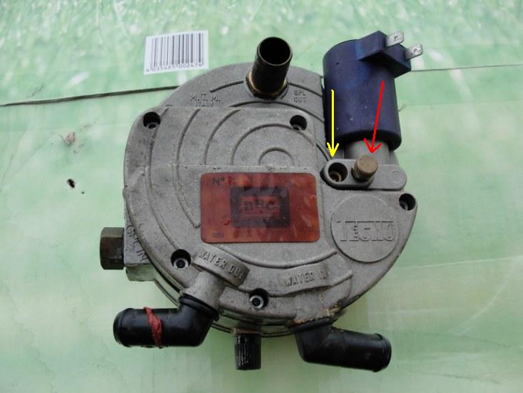

Jak się reguluje mieszankę tymi pokrętłami?
Wiecie jak się reguluje skład mieszanki tymi pokretłami? czyli co daje wkrecanie i wykrecanie

czerwoną zakręcasz i kręcisz tylko imbusem (żółtym)... ta radełkowana nie pamiętam do czego była, ale gdzieś pisali, że po ustawieniu już mieszanki zaleca się ją odkręcić o ćwierć obrotu
Sto tysięcy pierdylionów razy opisane na forum, google, xlaski.pl i wszędzie gdzie się da. Wpisz sobie w google regulacja brc techno czy tam tecno i se poczytaj. Ja spędziłem około godziny na czytaniu, potem po rozebraniu, wyczyszczeniu, złożeniu i kilkukrotnej regulacji auto pali mało, jeździ żwawo, nie strzela i nic nie śmierdzi.

taki bypasik gazu.
prawdopodobnie przydany, gdy reduktor za bardzo reaguje na przeciążenia.
