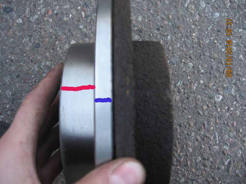

6. Porównanie tarcz i klocków, tych drugich jeszcze jest dość sporo, ale jak ma być komplecik w całosci nowy to nowy biglaugh.gif

No ładnie ładnie.
Ja bym jeszcze pohulał na tych tarczach, ale to Twój wybór.
Pomaluj bębny i miejsca narażone na rdze na tarczach oczywiście które nie stykają się z felgą.
Błędem o którym mówiło się na kąciku i co nawet zostało zawarte w manualu Lelka o wymianie tarcz w eFce to zastosowanie pasty miedzianej.
Ogólnie chodzi o przyspieszoną korozję elementów oraz możliwe zakłócenia pracy czujników ABS.
PZDR VEN
> No ładnie ładnie.
Tarcze na zdjęciach w miarę dobrze wyglądają, ale były strasznie skorodowane, szczególnie te z przodu, klocki po wewnętrznej stronie hamowały tylko 1/2 swojej powierzchni, tarcze z tyłu wydawały dziwne dźwięki huczenia.
Bębnów nie mam, a tarcz nie przewiduje malować.
Zawsze stosuję pastę miedzianą między piastą a tarczą o tarczą a kołem i nie zauważyłem takiego objawu, a jak sobie przypomnę jak ciężko było sciągnąć zapieczone tarcze z piasty to już wolę tą pastę miedzianą biglaugh.gif

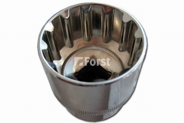

Jedna uwaga: na fotce 12-tej jest torx.
Spline wygląda tak:
> manual pierwyj sort.
> Spline wygląda tak:
zgadza się zaraz poprawię
