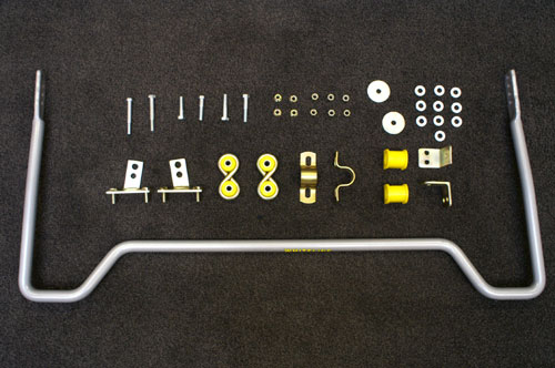

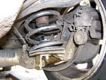

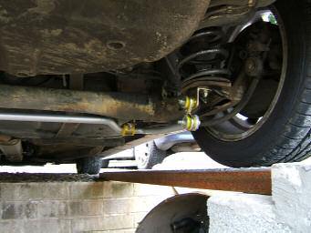

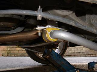

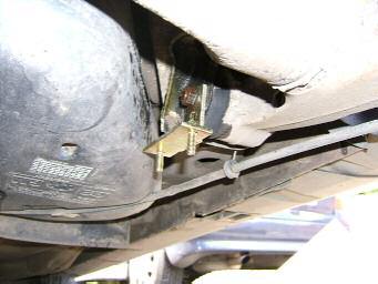

http://www.astraownersclub.com/documents/technical/ARB.pdf
http://www.courtenaysport.co.uk/index.php?act=viewProd&productId=327
Jeden link nie działa (jest zablokowane przekierowanie ze stron zewnętrznych) ale znalazłem - załączniki (pdf był za duży - wyjąłem foty)
> A tak wygląda cały proponowany zestaw:
kurna chata nie da się tego kupić frown.gif obecnie towar wyprzedany, pytanie kiedy znów go będą mieli i czy w ogóle będzie. powiem szczerze, że bardzo fajnie to wygląda. są nawet dwie wersje regulowana i zwykła. pozdrawiam waytogo.gif
na stronie którą podlinkowałeś jest to nieosiągalne, a w PL to pewnie już w ogóle,
hmm ciekawe czy dałoby się dokombinować coś po swojemu tak jak piszą koledzy hmm.gif
