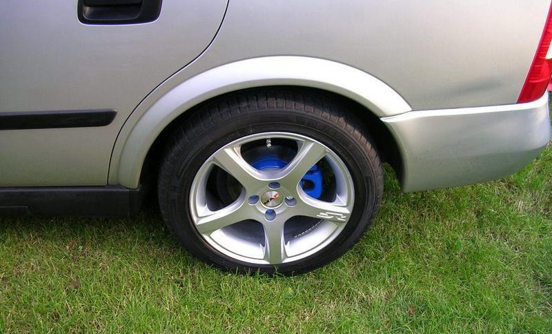

Malowanie zacisków - krótki manual dla benypb i Rafal2
Panowie specjanie dla Was.
Malowanie Zacisków w kolorze niebieskim
Astra do góry
Tak wyglądał zaciski przed malowaniem
i zacząłem czyścić druciarka na wiertarce i GOOOO
Po czyszczeniu
teraz odrdzewiacz Cortanin F
i Malowanie
Aha jeszcze efekt pracy
(Większy rozmiar: http://images37.fotosik.pl/307/12a722a3a478c8c7.jpg)
(Większy rozmiar: http://images37.fotosik.pl/307/b1fa59244173d4e5.jpg)
Powierzchni do której dolega felga nie powinno się malować. Powinna być gładka i czysta. Możesz mieć kłopot biciem kół przy wyższych prędkościach.
Właśnie, koło trzyma się głównie na siłach tarcia pomiędzy felgą a tarczą/bębnem. Zapodanie tam farby nie jest zbyt szczęśliwym pomysłem.
Pozdrowienia
> Pozdrowienia
Panowie powiem tak właśnie jak wyczyściłem i pomalowałem to bicie ustało cool.gif.
Problem to ja mam inny - taki, że te tarcze są NO NAME i pojawiło się lekkie bicie przy hamowaniu jeszcze przed malowaniem. Po malowaniu i wyczyszczeniu jest lepiej ale to jeszcze nie to.
W SKP wyszło, że obie przednie są lekko krzywe oczywiście w granicach normy. Z tyłem mam zero problemu bo mam tarcze ATE.
> Panowie powiem tak właśnie jak wyczyściłem i pomalowałem to bicie ustało .
Mam mieszane uczucia do malowania powierzchni styku z felgą, bardziej dopuszczam pomalowanie farbą proszkową.
PZDR VEN
> proszkową.
> PZDR VEN
według wszystkich praw logiki powinniście mieć racje - malowanie powierzchni styku z felgą powinno niekorzystnie wpłynąć ale rzeczywistość jest inna - czemu sam nie wiem.
Jeżeli pomalowanie nie wpływana niekorzystnie na osiowość koła a pozytywnie na utrzymanie tarczy bez rdzy w miejscu styku to uważam że warto.
Wymieniłem u siebie bębny z tyłu, jak narazie łądnie się prezentują ale przyjdzie zima i na wiosnę będą już rude sciana.gif
Czy mogę je teraz pomalować np samym sprejem? Czy muszę użyć jakiś specjalnych środków?
> Podepne się pod temat
> będą już rude
> Pozdrawiam
Wczoraj byłem w SKP OPEL DELTA i gadałem z chłopaki.
Też mieli uwagi to lakierowanych zacisków.
Może konkret :
Gadaliśmy czy malować czy nie i czym....
Konkluzja jest taka że jak malować to porządnie czyli :
- Czyścimy do tz gołej blachy
- odpowiednie zabezpieczenie powierzchni pracujących [klocki tarcze]. (UWAGA można sobie narobić syfu w przypadku potraktowania klocka odrdzewiaczem lub inna substancją)
- odrdzewiacz (opcjonalny)
- odpowiedni lakier specjalny do lakierowania zacisków lub bębnów.
- posmarowanie odpowienim smarem miejsca slizgu klocków z zaciskiem (np. smar miedziowy).
Zatem odpadają wszelkie HAMMERITE'y i inne wynalazki na rdzę.
ITD.
Czy to bęben czy tarcza musi być odpowiednie chłodzenie a tylko odpowiednio wykonane malowanie może to zapewnić.
