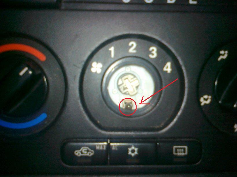

Na są siednim forum znalazłem info: "System BEHR to jedna zaroweczka umieszczona pod srodkowym pokretlem". Może uda mi się zrobić jakieś foto przy wymianie to wkleję tutaj.
EDIT:
Oto winowajca - żaróweczka wymieniona w ciągu 3 minut! Dzięki za podpowiedź! 284314572-20101022075.jpg
Sugeruję, żeby utrwalić to jakoś dla potomnych, żeby bez potrzeby nie demontowali całej deski. W przypadku wentylacji typu Behr, pokrętło wentylatora po prostu się wyciąga na siłę (nie ma żadnych zawleczek) i wymienia żarówkę (o ile się nie mylę R5/T5 bez cokołu).
Dokładnie tak, 12v 2w jak się nie mylę (wziąłem z zapasu i nawet nie sprawdziłem) Taka jak na zdjęciu:
Jeżeli ma być dokładnie, to chyba 1.2W.
