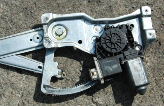

I teraz tak: moja instalacja jest następująca: z prawej strony jest goły silnik - są tylko dwa kable, z lewej zaś siedzi silnik taki:
Automat jest tylko od strony kierowcy, od pasażera jest manual. A co z tymi zabezpieczeniami? Dla obu stron są przy silniku od strony kierowcy?
Tak czy owak, trzeba by było kupić nowy silnik od strony kierowcy.
Takiego jak mój oryginalny (z dużą czarną skrzynką) nie widziałem ale do dostania jest taki:
Są wymienne między sobą czy się różnią czymś, bo na pierwszy rzut oka to na osi samego mechanizmu w moim jest sprężyna spiralna a w tym drugim chyba nie. No i ma większe czarne pudełko co sugerowałoby bogatszą zawartość. zlosnik.gif Wtyki są takie same (okrągłe).

Moga roznic sie nieznacznie wykonaniem obudowy, wazniejsze jest, aby zebniki byly te same lub dalo sie je latwo wymienic, co opisywalem. Wykonania wtyczek sa rowniez dwa: "jajowate" i prostokatne.
Wystarczy przelozyc tylko caly zespol napedowy podnosnika, pomijajac sam podnosnik (zostawiasz stary i do niego instalujesz inny zespol napedowy).

Tak, domyślam się. Nie mam "starszej" wersji schematów więc nie jestem pewien na 100%, ale z tego co przeczytałem i obejrzałem różne zdjęcia to w starszej wersji całe sterowanie i zabezpieczenia były po lewej stronie. Stąd większa skrzynka po lewej i uproszczone okablowanie po prawej (tylko dwa druty zamiast czterech).
W nowszych wersjach w obu drzwiach były już po 4 przewody z każdej strony i oba silniki miały swoją własną 'czarną skrzynkę' (żeby nie było tak prosto to w tym wariancie były tez dwie wersje: starsza z owalną wtyczką i nowsza z prostokątną i silnikiem takim samym z wyglądu jak w Astrze G).
Chodzi o to że problemy pojawiają się przy operowaniu szybą z lewej strony. Jeśli wymienię silnik z osprzętem z _lewej _ na nowszy to jak się zachowa ten stary 'goły' _z prawej_?
Na logikę wypadało by wymienić oba na nowsze, ale dopóki nie mam schematów 'starej' instalacji to mogę tylko gdybać. A gdybanie mówi mi że taki układ (nowszy z lewej starszy z prawej) nie zadziała. zlosnik.gif
