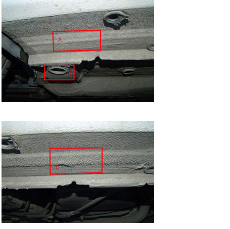

Mam problem, kupiłem podnośnik "żabe" i w którym miejscu mogę bezpiecznie podeprzeć opla astre żeby się nic nie wygięło.
Załączam dwa zdjęcia z możliwymi podparciami z przodu punkty na zdjęciu A i B oraz na drugim zdjęciu widok tyłu punkt C.

Miejsce fabrycznie przeznaczone na łapy podnośnika serwisowego to wzmocniona - zagięta część szwu. Na pierwszej fotce między A i B.

Normalnie zeby.GIF ja podkładam kawałek grubej gumy.

Czyli podobnie jak podnośnik kolumnowy w warsztacie. Tam guma ma dobre 2-3cm albo i więcej na łapach icon_eek.gif

a masz wyciety w niej kanał na ten rant?

żaden problem. ja wykorzystuję kawałki kostki MODAR-u : gumopodobne, dość twarde, ale jednak plastyczne. zawsze można też podłożyć kawałek zbrojonej taśmy gr. 1,5cm z przenośnika taśmowego waytogo.gif

KLIK - coś takiego mam. Napewno wieczne to nie będzie bo rant jest ostry... ale kilkadziesiąt podniesień już zrobiłem. zeby.GIF
