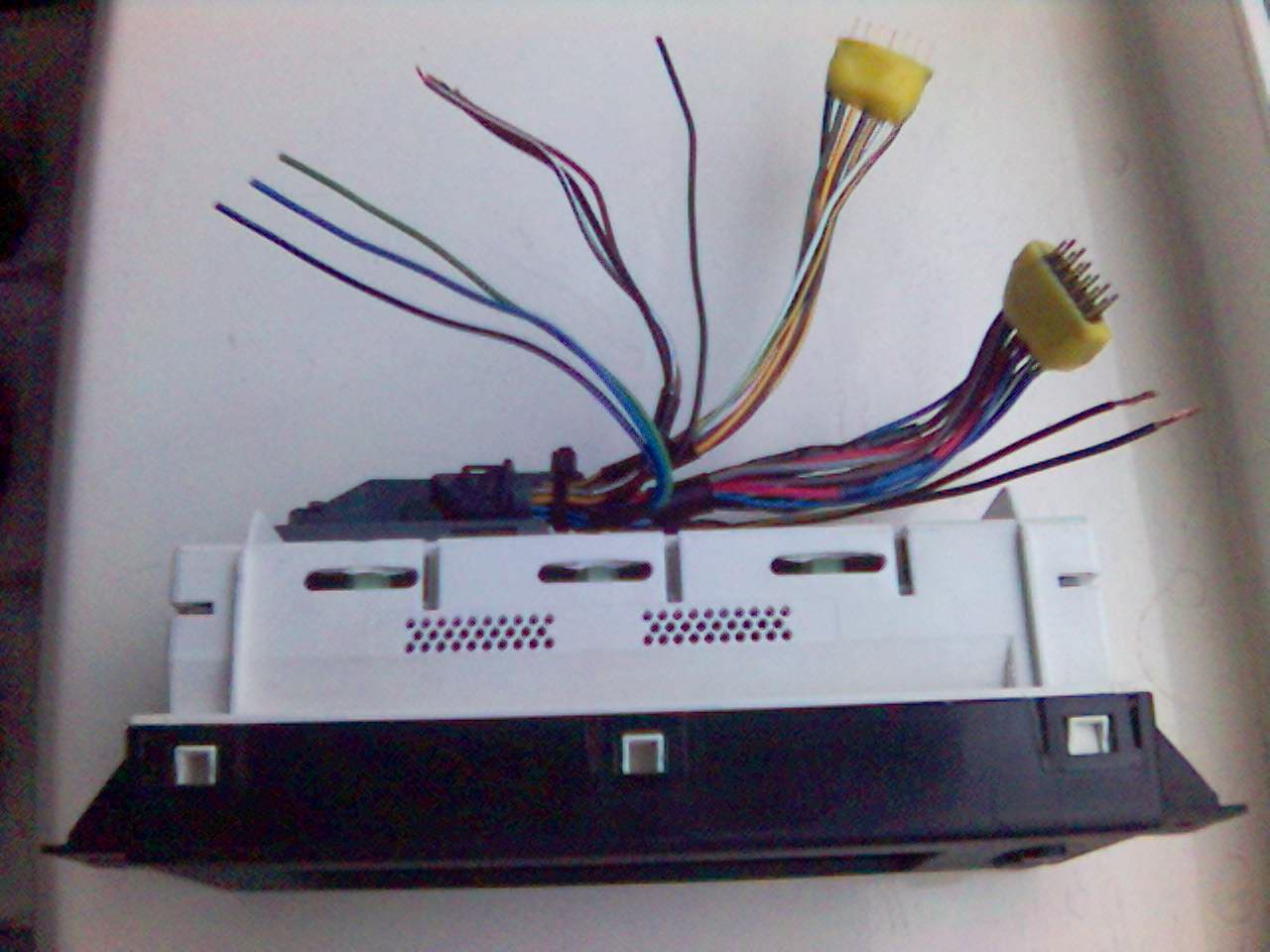

znalazłem opis wszystko super ale nie wynika z niego czy wtyczki się różnią. Idealnie by było gdyby pod fabryczną wtyczkę od tida trzeba było podpiąć tylko dodatkowe kable. Wolałbym nie odcinać wtyczki od TIDA.
właśnie znalazłem info, że się różnią czy można kupić luzem gniazdko tida? żeby nie ciąć wiązki i kable podlutować pdo gniazdko i potem do wtyczki mida wraz z dodatkowymi przewodami.
Szukaj w sklepie elektronicznym listew dwurządowych z pinami. Pasują idealnie, odcinasz tylko na żądaną długość. Do niej przylutowujesz wiązkę od MID i powstaje wspaniała przejściówka.
To żółte to klej termoplastyczny z pistoletu.
Pozdr.
