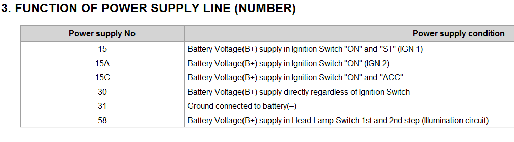

a to zalezy jak stacyjka jest skonstruowana , wnikajac w schematy instalacji doszedlem do tego ze owy "zacisk 15" wychodzi ze stacyjki i wchodzi min. na bezpieczniki F1 - F6 w kabinie samochodu ale niestety nie moge znalesc na ktore bezpieczniki wchodzi owy zacisk w komorze silnika - moze ktos z Was wie lub ma bardziej bystre oko?
