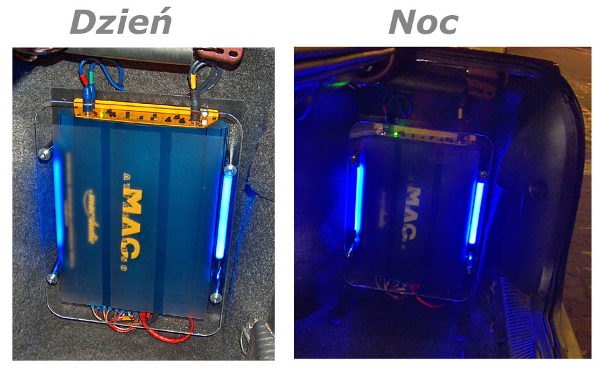

Wreszcie zamontowałem wzmacniacz, efekt można obejrzeć,
No i wrzeszcia zamontowałem wzmacniacz, chciałem tylko pokazaać jak go podświetliłem i w jaki sposób zabodowałem. Efekt wyszedł fajny szczególnie w nocy jak otwieram bagaznik yay.gif
Dzięki wszystkim za pomoc bo bez niej nie dałbym rady go zamontować. smile.gif

Prosto i fajnie. Pokaz fotki na ktorych widac caly bagaznik w dzien i w nocy(po ciemku ^~).

Sam wycinałem i nakleiłem też sam 3 pasy folii przezroczystej matowej, a tak wogóle to nie jest pleka, a poliwęglan

A tak na marginesie - czego lepiej użyć przy zabudowie: szkło akrylowe, pleksiglas, czy może właśnie poliwęglan? Co jest najbardziej odporne na zarysowania?

raczej szkło, ale zawsze poleciłbym poliwęglan, mozna go pokryc folią i co jakiś czas ją wymienić

> a mi się nie podoba zabudowa tego wzmacniacza ponieważ widać kable i
> neony.

mnie tez sie niezbyt podoba , kable psuja efekt ,do tego taki wzmacniacz nie nadaje sie do prezentowania green_fuck.gif. Inna sprawa ze wogole nie lubie lansujacych sie zabudow.
> Bardzo ładny efekt waytogo.gif i genialny pomysł z tym poliwęglanem waytogo.gif

no fajnie fajnie, ładnie podświetlone,
szkoda ze sam wzmacniacz nie jest srebrny bo efekt był by wiekszy

mam lampkę zapalającą się gdy otwieram bagażnik i do niej podłączyłem, a neonki to mój wyrób z super jasnych diód.
