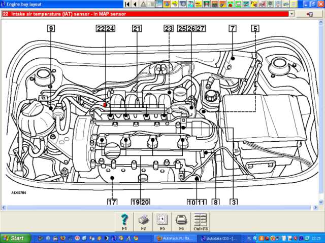

Witam!!
Od pewnego czasu mam problem z odpaleniem zimnego auta ibiza 6L 2004r 1,4 75KM silnik BBY, w związku z tym kupiłem czyjnik temperatury powietrza, ale mam problem w którym miejscu przy silniku on się znajduje. Po zdjęciu obudowy filtra nie nie moge go zlokalizować. Jak ktoś moze pomóc to poprosze o opisanie gdzie on dokładnie sięznajduje

w tym miejscu są dwa jakies czujniki jeden wyżej a drugi niżej, ten wyżej to czujnik ciśnienia tak?? a niżej temperatury??
Nie mam pojecia musial bys pokazac jak wygladaja, albo po ile maja kabli.
