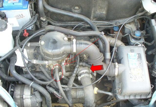

a kopał ktos przy wtrysku?? ja miałem podwyzszone obroty jak pomyliłem wezyki z podcisnienia( na szybko składałem bo cima było).. jeden bodajrze idzie do filtra par paliwa.. sproboj je zamienic.. sa jeden pod drogim.. jakbys nie widział o co chodzi to fotke wkleje
objawy miałem podobne..

Fotka w necie znalazłem te wezyki masz zaznaczone w kółko
sa jeden pod drogim
Wężyki mam dobrze góra z filtra oparów dolny z odmy .
