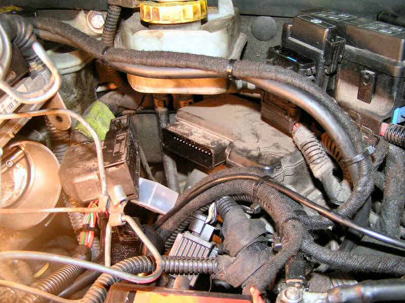

Niech mi tu jakaś tęga głowa powie ( tylko się nie zabijajcie - ustawcie się w kolejce) czy zabrudzony czujnik może indukować błędne wskazania i powodować błąd ABS podzczas jazdy oraz wskazywać KONKRETNY błąd czujnika?
Odłączenie go pokazuje errora...
wyczyszcze czujniki... jeśli nic to nie da, będę musiał je zbadać na uniscanie...
wyczyściłem wtyk absu... i lipa...

Jezeli masz mozliwosc, podnies auto, podlacz do tego Twojego komputerka diagnostycznego, zakrec kolem i sprawdz jakie daje wyniki (widze na zdjeciu, ze moze zdjac sygnal od czujnikow z ECU).
