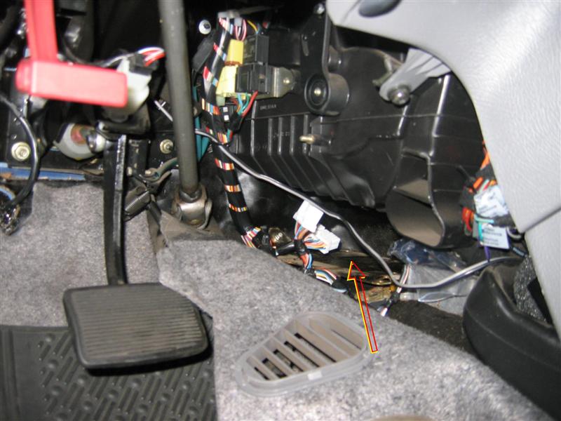

A co Kolega zrobił ze skrzynią ecvt i całą resztą gratów od niej..?? Pilnie poszukuję centralki sterującej od takiej skrzyni. Jest ona zamontowana w Punto za obudową nagrzewnicy (pionowy pulpit z radiem - konsola) na woerzchu tunelu jak na fotce poniżej:
Sama centralka wygląda zaś tak:
Czy może została gdzieś w garażu albo może wciąż siedzi w aucie..?
Pilnie kupię.!
