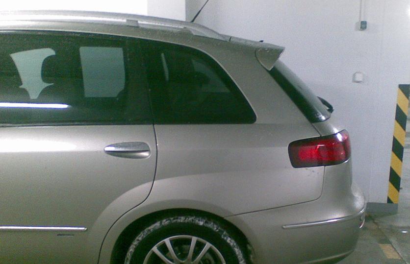

Lisek Napisano 20 Listopada 2010 Udostępnij Napisano 20 Listopada 2010 Moja lotka.... Lotka nie jest oryginalna... fiatowska. W modelach po lifcie 2008 jest już lotka ale ma wbudowany spryskiwacz, w modelach 2005 - 2007 spryskiwacz tylnej szyby jest nad klapą- lotka ma więc wycięcie na płyn.... w niczym to nie przeszkadza... Lotkę mam tylko przyklejoną - nie przykręcałem ale klej jest tak mocny, że nie można jej oderwać... Przed przyklejeniem sprawdzić czy wycieraczka nie bedzię sie ocierać w skrajnym położeniu ... ja musiałem lekko pod szlifować z 0,5 mm w tym miejscu Lotka kupiona tu za niecałe 180 zł..... cena zależna od kursu euro... Przyklejona na klej+szczeliwo firmy Wurth też kupiony w tym sklepie .... Lotka pomalowana pod kolor nadwozia. W sumie wyszło coś koło 350 zł Odnośnik do komentarza Udostępnij na innych stronach More sharing options...
wisior Napisano 20 Listopada 2010 Udostępnij Napisano 20 Listopada 2010 > Moja lotka.... co to za koła ? lekki ot Odnośnik do komentarza Udostępnij na innych stronach More sharing options...
Lisek Napisano 20 Listopada 2010 Autor Udostępnij Napisano 20 Listopada 2010 Koła powiadasz... Te koła to 16-stki opony na profilu 205.... Felgi to porażka.... takie były ... uniwersalne na pływających podkładkach i pierscieniach centrujących ... muszę sie ich pozbyć albo zostawię na zimę bo mnie Gdzieś miałem nazwę tego badziewia.... RWE czy jakoś tak.... poszukam nazwy Odnośnik do komentarza Udostępnij na innych stronach More sharing options...

Kazu Napisano 23 Listopada 2010 Udostępnij Napisano 23 Listopada 2010 a jak z jakoscia tej lotki?? Odnośnik do komentarza Udostępnij na innych stronach More sharing options...
Lisek Napisano 23 Listopada 2010 Autor Udostępnij Napisano 23 Listopada 2010 > a jak z jakoscia tej lotki?? To znaczy? Lekka była nawet bardzo lekka więc to pewnie pianka i na to żywica pomalowana podkłądem Zrobie może jeszcze kilka zdjęć Odnośnik do komentarza Udostępnij na innych stronach More sharing options...

Lisek Napisano 18 Lutego 2011 Autor Udostępnij Napisano 18 Lutego 2011 Obiecałem więcej zdjęć lotki ale niestety ciągle pada i wieje .... lub zapominam aparatu więc na razie tylko takie z telefonu niestety jakośc zdjęć kiepska: Odnośnik do komentarza Udostępnij na innych stronach More sharing options...
Kazu Napisano 18 Lutego 2011 Udostępnij Napisano 18 Lutego 2011 Ale ladnie wyglada, takze mysle ze ja kupie Odnośnik do komentarza Udostępnij na innych stronach More sharing options...
Kazu Napisano 19 Marca 2011 Udostępnij Napisano 19 Marca 2011 Grzegorz czy mi sie wydaje,ale lotka jest lekko przesunieta wzgledem spryskiwacza? Odnośnik do komentarza Udostępnij na innych stronach More sharing options...
Lisek Napisano 19 Marca 2011 Autor Udostępnij Napisano 19 Marca 2011 > Grzegorz czy mi sie wydaje,ale lotka jest lekko przesunieta wzgledem spryskiwacza? Hmmm to zdjęcie robiłem pod kątem ale muszę to sprawdzić.... Odnośnik do komentarza Udostępnij na innych stronach More sharing options...
