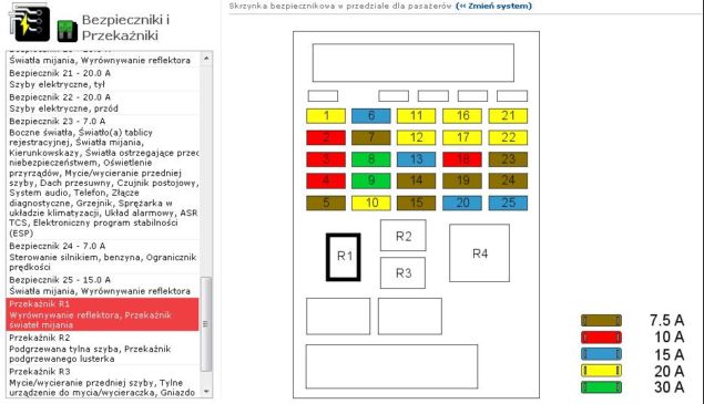

Błędów brak. Otworzyłem klapkę z bezpiecznikami i przekaźnikami. Cyka przekaźnik tam a nie manetka smile.gif Gdy było zamknięte to inaczej to było słychać. Rozumiem, że wystarczy wymienić ten przekaźnik skoro cyka ?
i który to dokładnie przekaźnik
> skoro cyka ?

Niestety czyszczenie nic nie dało. Pozamieniałem miejscami przekaźniki i dalej to samo. Jak położę palec na przekaźniku w miejscu R1 to czuję cykanie. Kij z tym cykaniem, ale przy długich światłach przygasza mi mijania. Włączę, wyłączę i jest ok. Pozamieniałem też miejscami przekaźniki pod pokrywą akumulatora. Zamieniłem ten od długich z tym od klaksona. Też nic nie pomogło.
> pomogło.
