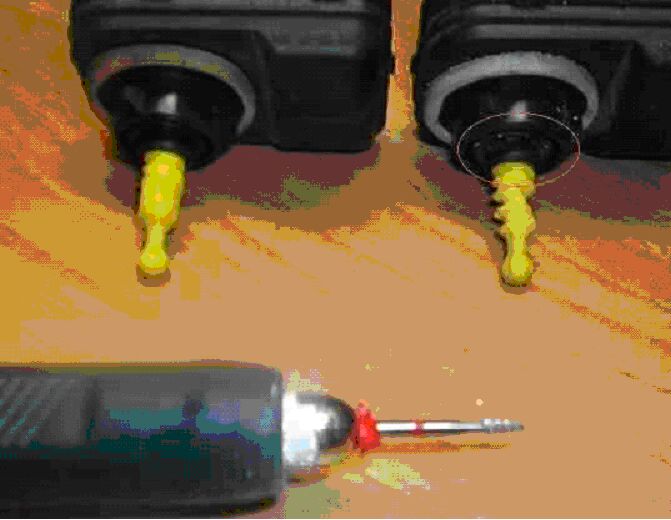

Możliwosci są 3
-regulacja srubami od reflektorów
- nacięcie nozem kuchennym z małymi ząbkami dodatkowej długości gwintu (w stronę od reflektora) na trzpieniach od silniczków- na jeden obrót gwintu spokojnie wystarcza miejsca
- skrócenie trzpieni
Polecam metode drugą jesli pierwsza nic nie da albo spowoduje zbyt duże szpary miedzy zderzakiem a reflektorami. Trzeciej metody nie stosowałem - ale trzeba uwazac zeby potem dobrze skleic i za dużo nie skrócić - bo w kosmos będą świecić:)

Nie wiem czy dobrze się zrozumieliśmy.
Nie jest ważne czy popychacze wchodzą do końca lampy tylko właśnie na ile z niej mogą wyjść czyli jak głęboko mogą wchodzić do silniczka - wtedy lampa (odbłyśnik) podnosi sie maksynalnie do góry. W załączeniu fotka gdzie trzeba zrobić gwint. Fotka nie moja i niewyraźna (z manuala na śmietniku) ale widać o co chodzi. W tym przypadku gwint robiony lutownicą ale efekt podobny. Po lewej silnik z oryginalnym gwintem, po prawej z wydłużonym
Dobrze zrozumiałem, nacięcie gwintu na trzpieniu silnika nic mi nie da, bo wnętrze lampy nie pozwala na podniesienie odbłyśnika i soczewki wyżej.
