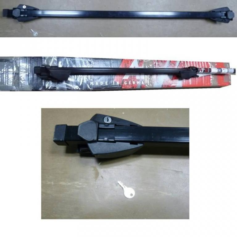

Kupiłem na jesień belki na relingi założyłem do auta a kluczyki powiesiłem w garażu na druciku, dziś chciałem zdemontować idę do garażu po kluczyki a tam pozostał po nich tylko drucik angryfire.gif co się stało z kluczykami nie wiem, zlosnik.gif pytanie brzmi jak zdemontować belki bez kluczyka? próbowałem odkręcić tą plastikową nakrętkę ale ani drgnie... pozostaje chyba rozwalić wkładkę zamka albo.... szukać kogoś kto ma identyczny wyrób i taką sama kombinację kluczyka. na zamku jest wygrawerowany jakiś numer chyba 428 macie jakieś pomysły jak sie tego pozbyć na zimę ? interesują nie porady jak najmniej destrukcyjne zlosnik.gifzlosnik.gif
Wkładki zamków wyglądają solidnie, czy tandetnie?
Bo jeśli to drugie, to można otworzyć nawet dwoma kawałkami spinacza biurowego, czy śrubokrętem i spinaczem.
Jeśli zamek jest solidny to albo pozostaje zrobić sobie z brzeszczota dwa wytrychy i trenować, albo znaleźć umiejętnego ślusarza.
W teorii zamki otwiera się tak, że jednym wytrychem przekręcasz lekko wkładkę (w granicach jej luzu) a drugim naciskasz pokolei wszystkie piny w zamku. Jak wkładka ma duży luz, to idzie łatwo, nawet spinaczem. Może się okazać, że w ramach oszczędności w zamku jest jedna zapadka.
Jak przy użyciu pasującego kluczyka trzeba było użyć dużej siły, to do obracania wkładki pozostaje użycie śrubokręta, bo wszystko inne się wygnie, albo złamie.

wyglądaj tak sobie, cała wkładka jest metalowa a jej rygiel wygląda na mocny przynajmniej takie sprawia wrażenie

Bardziej miałem na myśli taki test: wkładasz duży śrubokręt do zamka i kręcisz prawo-lewo. Jak luz patrząc po obwodzie będzie np 2 mm, czyli kilka stopni to znaczy, że otworzysz ten zamek śrubokrętem i spinaczem bez problemu.

może, spróbuj zadzwonić do producenta belek i podać numer zamka to kluczy wyśle , lub sklepu w którym kupiłeś belki

kupiłem na allegro używane, jutro spróbuję się włamać jak wyżej napisano
a ja polecam wybrać się do zakładu w którym dorabia się klucze, kiedyś dorabiałem do skutera kluczyki jak się zgubiły, koszt to coś około 30-50 zł... jak to robili, nie wiem... ale nowy kluczyk pasował bez problemu do starej, lekko rozwalonej stacyjki
