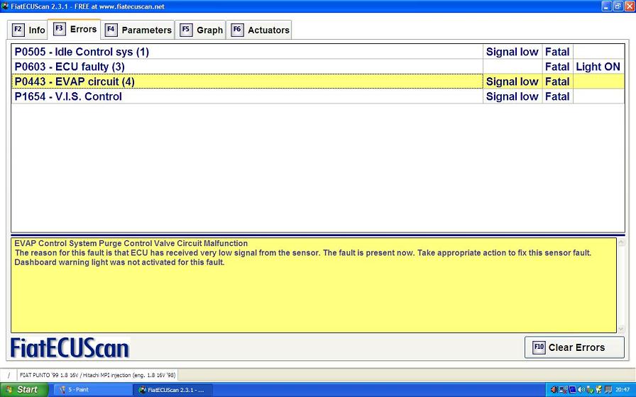

Witam panowie dziś kolejny kropek siadł crazy.gif odpalam rano obroty lecą na 1500 do 2000obr i tak ciągle, smród z wydechu szczypał po oczach aż musiałem się ewakuować z garażu. Poleciałem po lap. i na kompie wyskoczyło mi 4 dęby których nie da się usunąć mad.gif za co tu się złapać ?

Problem rozwiązany padł bezpiecznik F11 w skrzynce pod maską , ale ile czasu spędziłam nad instalacją mad.gif
