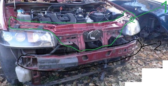

Fotek niestety nie ma a ten na rysunku jest tylko przykładowy aby wyjasnić o co mi chodziło :/
W związku z ewentualną naprawą mam pytanie czy pas przedni (na rysunku 1) do którego są przykręcone lampy jest tylko przykręcony do karoserii czy jest w któryms miejscu przyspawany ?
Druga sprawa wzmocnienie przednie na rysunku 2 rozumiem ze to na 99% jest przyspawane do podłuznic? hmm.gif do bokach ??
> Gorne wzmocnienie jest przykrecone, dolna belka niestety przyspawana.

Zastanawiam sie tylko jak jest z połaczeniem pomiedzy tymi elementami, wydaje mi sie ze są ze sobą skręcone ale nie jestem pewien na 100%

Te elementy sa skrecone ze soba chyba dwoma srubami. Sa od strony chlodnicy.

zastanawiałem sie czy napewno na 100% pomiedzy tymi elementami nie ma spawu bo od kogoś słyszałem ze jednak jest.

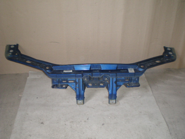

> W sumie trzyma sie chyba na 6 srubach, przynajmniej tak widac na fotce.
no własnie te dwie sruby na dole hmm.gif słyszałem ze moze byc dodatkowo przyspawane (tylko w sumie po co- nie daje mi to spokoju) ale to nie potwierdzone informacje

jak dobrze pamietam to nie ma zadnego polaczenia (bo oba juz wymienialem ) jutro bede wymienial linke zamka wiec obadam biglaugh.gif
Tak jak ci pisza poprzednicy, pas przykrecony jest tylko na 6 śrub, a wzmocnienie przednie jest zgrzane do podłuznic, i taka rada jak bedziesz kupował nowe elementy to nie kupuj zamienników, szczególnie pasa przedniego, najlepiej uzywany ale żeby był ori wink.gif
