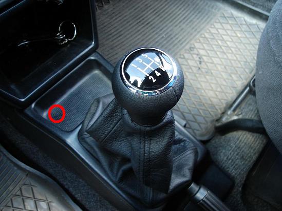

ja mam dodatkowe gniazdo w tym wgłębieniu przed gałką biegów, niestety foto (jeszcze) brak. tzn. jest, ale przedzmianowe...
