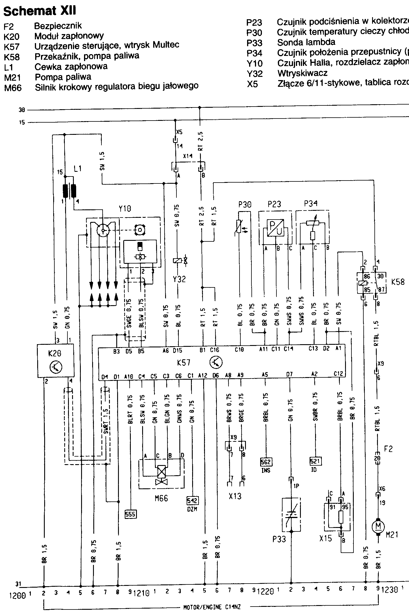

Przekaźnik jest raczej sprawny: po podłączeniu cewki bezpośrednio do aku widać że załącza(zdjąłem obudowę). Czyli teraz zmierzyć czy na styku 30 jest napięcie, czy idzie ono bezpośrednio z aku czy znowu przez przekaźnik czy bezpiecznik?
Zobacz w załącznik w poprzednim moim poście.

Zmierzyłem: na przekaźniku pompy na styku 30 nie ma napięcia(załączona stacyjka), pociągnąłem kabel z + aku do styku 30 i 87 na przekaźniku pompy(przekaźnik wyjęty) i odpalił od razu. Ze schematu wynika, że podejrzana jest złączka X14, gdzie się ona znajduje?
Powinno być bez stacyjki.
O ile pamiętam to 3-pinowe złącze z grubymi kablami (czerwony, czarny i jeszcze jakiś. A może tylko dwa są...) koło akumulatora.

Asterka naprawiona, podejrzana wtyczka okazała się niewinna, kabel był przetarty w okolicach alternatora, w miejscu w którym kable nie miały osłony. Obluzowało się mocowanie wiązki i kabel tarł o blok, dziwne, że zwarcia nie zrobiło. Dosztukowałem kabel i gra.
