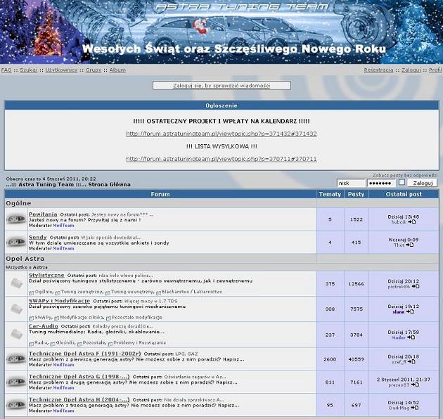

Po kliknięciu w link podany przez kolegę marpas otwiera się
rzeczywiście ekran logowania:
Olewając konieczność podania loginu i hasła wybrałem "Zaloguj"
Otworzył się ekran:
Po wybraniu przejścia na stronę główną otwiera się coś takiego:
Robiłem to kilka minut temu.
I co to oznacza?

Oznacza to podanie linku do strony głównej, i to nie wprost ale ogródkami wraz z posiadaniem zdolności jasnowidzenia aby kliknąć "zaloguj" bez podania danych i stwierdzenia: "a teraz sobie poszukaj jednego z 254557 postów..."
> Oznacza to podanie linku do strony głównej ...
Ja to wszystko rozumiem. Ale ostrzeżenie brzmiało:
