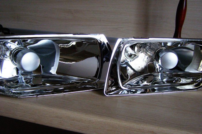

ja poszukałem "luxów" gdzie indziej...*
instalacja "dawała" wartości znamionowe a lampy i tak nie bardzo świeciły... icon_rolleyes.gif
rozebrałem lampy i oddałem odbłyśniki do regeneracji...
nie dam zdjęć jak świecą lampy bo zdjęcia nigdy nie oddadzą rzeczywistości
przed renowacją:
i zaraz po niej cool.gif:
Pewnie i tak by się pojawiło to pytanie:
- gdzie?
- i za ile?
Taką renowacje robiłeś, oraz czym będziesz kleił klosze??
PZDR VEN
> - gdzie?
> - i za ile?
czym kleić
A takie jeszcze jedno pytanie:
Odbłyśnik jest plastikowy czy metalowy - pytam się bo, w sumie i ja bym taką operację przeprowadził u siebie i chciałbym się przygotować na wszelkie pytanie ze strony zleceniobiorcy.
PZDR VEN
> na szczęście metalowy...
To gitara, słyszałem, że te plastikowe trudniej zregenerować (łatwo je niby uszkodzić) i co za tym idzie ta operacja jest znacznie trudniejsza.
Dzięki.
PZDR VEN
Mam komplet metalowych przedliftowych odbłysników, może bym się skusił ...możesz podać linka, namiar lub cokolwiek na tą firmę?
> ...może bym się skusił
nie żałował byś gdybyś się skusił
firma jest z mojej okolicy więc miał byś spory kawałek drogi ale może i wysyłkowo dało by radę załatwić...
linka poszła na PW (z premedytacją nie podam namiarów oficjalnie żeby nie być posądzonym o reklamę... jak by się firma sprawdziła to i tak namiar się pojawi oficjalnie... zlosnik.gif)
