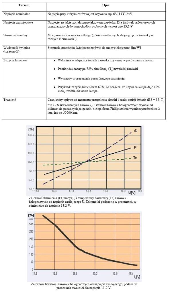

Nie, żebym się czepiał, ale miałeś prawidłowe napięcie na żarówkach, teraz będą problemy znane z Astry G, czyli częste przepalanie się żarówek. Spowodowane to było dobrą jakością połączeń przewodów zwiększającą napięcie na żarówkach ponad znamionową wartość 13,2V. Nawet w ASO montowali specjalne "przewody oporowe", zmniejszające napięcie do znamionowego. Sam sobie kiedyś wykonałem takie "przewody", był wątek na ten temat, gdzie pisałem, jak i czym to zrobić.
Z wykresów widać, że trwałość żarówek silnie zależy od napięcia zasilającego. Zmiana wartości napięcia tylko o 5% powoduje około dwukrotną zmianę żywotności żarówek! Dlatego ten sam typ żarówki stosowanyw różnych samochodach (gdzie napięcie w instalacjach wynosi np. 13,8V i 14,4V) może wykazywać bardzo różną trwałość.
Może H4 są bardziej trwałe od H7, ale jeśli nie, masz problem. Pamiętam, że na moich żarówkach H7 miałem coś ok. 14,4 V i żarówki padały jak muchy, czasem 2 w ciągu miesiąca... Po zastosowaniu oporów - wytrzymują ponad 2 lata (a teraz jeździmy przez cały rok, wtedy tylko w nocy i w zimie...)
