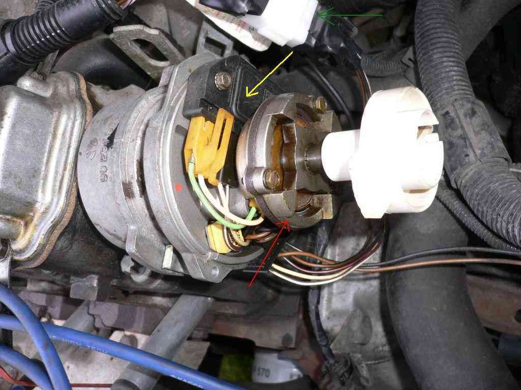

A to co jest między palcem a modułem na osi?
Jakim modułem??
z korpusu aparatu zapłonowego wystaje bolec na który montujesz palec i go przykrywasz kopułką, nie wiem jak w C16NZ, ale przykładowo moduł zapłonowy w X14NZ jest pod cewką zapłonową.
PZDR VEN
To jest zwykła cewka - czujnik indukcyjny. Urban legends głoszą, że też może sie zepsuć. Osobiście nie spotkałem takiego przypadku.

Czy na dołączonym zdjęciu cewka to czerwona strzałka a żółta moduł ? A pod cewką zapłonową co jest ?
Dokładnie.
Pod cewką zapłonową (teraz dopiero doczytałem, że pytasz o zapłonową zlosnik.gif ) nie masz nic. Tu masz porozkładane wszystko na czynniki pierwsze: KLIK
