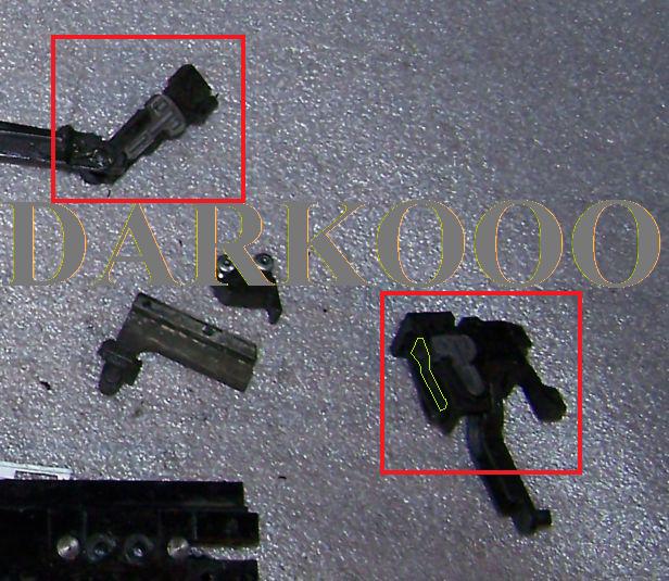

Coś blokuje układ lub są za duże opory (awaryjnie odbija). Nie wszędzie przesmarujesz by dach chodził idealnie (bez rozkręcania). Zastanowię się do jutra jak pomóc bezinwazyjnie w rozbieranie dachu i napiszę.
Ok - poszperałem w pamięci jak to działa. Więc blokować i stawiać opory może wiele, rzeczy ale je wykluczam bo dach tylko przy końcówce ma problem. Na samym końcu są dwa wahadła. Pierwsze załącza cięgno do pchania (otwierania) i zwania po zamknięciu segmentów 2,3,4,5. W trakcie zamykania trafia na drugie wahadło które zwalnia blokadę otwartego daszka i później zamyka ją do końca.
I tu moje pytanie - jak zasuwasz dach to daszek (1segment) zamyka się czy stoi nieruchomo?
Jak na razie możesz spróbować spryskać sylikonem wahadło LINK bez ściągania pierwszego daszka się nie obejdzie. Nie wiem czy zobaczysz 2 wahadło ale jeśli tak to też go możesz popryskać. Sylikon w sprayu jest bezpieczniejszy niż olej itp (nie łapie tak brudu i szybko spływa nadmiar)
Na zdjęciu masz 2 wahadła - na zielono zaznaczona jest sprężynowa zapadnia która otwierana jest przez przesuwające się cięgno i wahadło jest zwalniane (wychodzi z wycięcia w profilu) - daszek zamyka się.
Uważam, że blokuje się wahadło z zapadnią (powód bród) Zanim posmarujesz jeśli masz możliwość wymyj to preparatem na bazie alkoholu (szybko odparuje) za pomocą słomki (by nie myć innych nasmarowanych części) odczekać (by alkohol odparował i było sucho) i później nasmarować.
> do końca.
zamyka się całkowicie, a następnie pierwszy się uchyla i dach otwiera się na 1 segment i tak zostaje yikes.gif
> nadmiar)
> daszek zamyka się.

Ale strzeże mówiąc wątpię w elektrykę a w wahadło które zwalania dalsze segmenty (to które ma sprężynową zapadnie) i tu bez rozbiórki raczej dużo nie zdziałasz passed_out.gif (zdjęcie też powyżej)
> sprężynową zapadnie) i tu bez rozbiórki raczej dużo nie zdziałasz (zdjęcie też powyżej)
> Problem jest natury mechanicznej a nie elektrycznej

A wiec tak. Wszystko bylo zamkniete ale jak ostatnio grzebalem to sciaglem rolete mechanicznie bo nie dzialala. Sciaglem do polowy i stop bo powstal opor. Probowalem recznie przesowac mocowania rolety i masakra. Chodza bardzo ciezko ze ja mam problem je przesunac dlatego sadze ze najpierw trzeba wszystko przeczyscic. Pytanie czy to restartowanie ma cos wspolnego gdy nie kreca sie silniczki i czy to moze byc powod ich nie dzialania?
> A restartowałeś dach?
> jest na to procedura:
> 1. Ustawić pokrętło wybieraka obrotowego w położeniu "0" (wszystko zamknięte)
> 2. Wcisnac i przytrzymać wybierak obrotowy (przez czas dłuższy niż 2 sekundy) - dach
> stopniowo zamyka się
Czegoś nie kumam. Skoro w punkcie 1 wybierak jest w pozycji 0 (wszystko zamknięte) to co ma się stopniowo zamykać w punkcie 2?
Tyczy się rolety ok.gif jest to procedura podana przez staego autokącikowicza (ja ją mam zapisaną i wklejam) tak jak kiedyś pisalem (wystarczy wcisnąć i (wciśnięty) przekręcić na pozycję 1 i dalej trzymać aż wszystko (roleta) sie pozamyka.
Opory na rolecie blokują dzialanie dachu. Wyczyść prowadnicę i wazeliną (lub teflonem) nasmaruj. Jeśli masz roletę zwiniętą w połowie to możesz ją odczepić od cięgien i ręcznie rozruszać (po przeczyszczeniu i nasmarowaniu). Roletę z cięgien ściągasz ciągnąc lekko do przodu i wywijając do góry (tak jakbyś zawijał roletę pomiędzy dach a resztę rolety)
