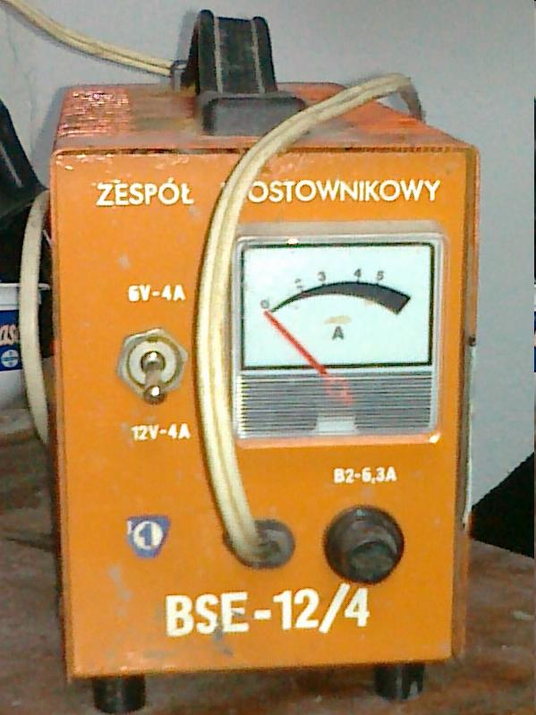

Dziś z ciekawości podłączyłem pod mój roczny akumulator prostownik jeszcze z PRL:
Natężenie szybko opadło do około 1A ale prąd ładowania mnie zdziwił bo miernik pokazywał prawie 16V. Czy to bezpieczne dla akumulatora odłączonego od instalacji ???
Pamiętam jeszcze kilka lat temu jak używałem tego prostownika do fabrycznego 5-letniego akumulatora w Lanosie i przeżył następnych kilka zim. Wtedy nawet nie czytałem o tym "security" i wpinałem bezpośrednio na nieodłączony do instalacji na całą noc.
Tak, jeżeli akumulator jest starego typu, z otwieranymi celami - i ma je otwarte
Nie dla akumulatorów "hermetycznych" - gdy zaczną zbyt intensywnie gazować, może je rozerwać.

Panowie może elektronikiem nie jestem ale wydaje mi się że napisałem o dwóch sytuacjach jasno:
1. Akumulator wpięty w instalację przy uruchomionym silniku ładowanie 14.35 V jak już tak dokładnie piszemy
2. Akumulator wypięty i podłączony do PRL prostownika na prostowniku wskazówka 1A na mierniku napięcie ładowania prawie 16V.
Akumulator w b.dobrym stanie roczny ZAP Plus. Po naczytaniu się tych postów o prostownikach z lidla i innych pogłębiłem trochę swoją wiedzę na ten temat i chciałem sprawdzić w praktyce. Zastanawiam się też nad zakupem takiego "inteligentnego" prostownika na następne lata. Nie jestem pewien czy ten PRL-owski czasem nie jest zbyt "ostry" i przydatny głównie do całkowicie wyładowanych. Stąd główne pytanie o te 16V czy czasem nie za dużo bo wszędzie ludzie piszą 14.4 V także w aspekcie prostowników a nie tylko alternatorów.
EDIT: Właśnie przeczytałem w instrukcji do akumulatora:
1. Wszystkie AKU ZAP (oprócz ZAP Energy-Plus) mogą być ładowane przy stałym napięciu 16V przez około 20h
